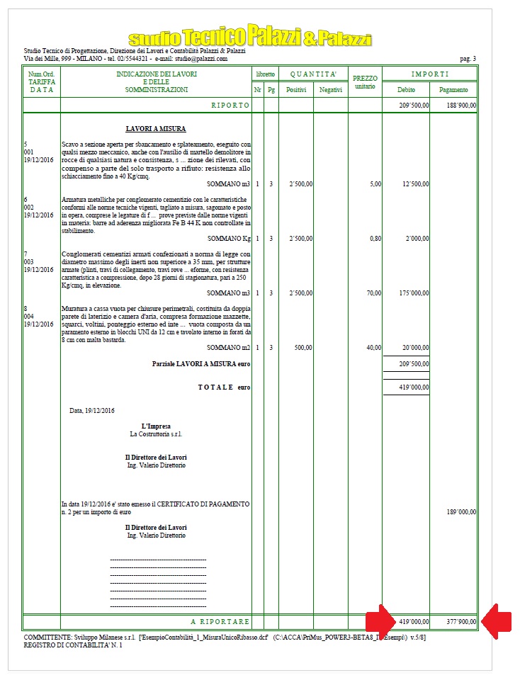

User_114740 | Contabilità 'a Misura' con offerta 'Unico Ribasso': credito complessivo dell'impresa nello Stato Finale di Lavori non correttoUser_114740 2016-11-14 18:29:04 Nel caso di appalto a misura, nel registro di contabilità gli importi a debito sono riportati al lordo del ribasso dell'Impresa. L'importo del certificato di pagamento emesso viene invece riportato al netto del ribasso nella colonna "pagamento". Quindi nel riporto mi ritrovo l'importo a debito al lordo del ribasso e l'importo pagamento al netto del ribasso, pertanto nel caso del sal finale la differenza dei due importi non mi fornisce il valore corretto del credito dell'impresa. Devo modificare manualmente il valore del certificato di pagamento emesso riportandolo al lordo del ribasso? Grazie Buona serata. |
Felice | Felice 2016-11-17 12:37:32 Quando l'Appalto è 'a Misura' e l'Offerta è 'Unico Ribasso', le voci si contabilizzano con i prezzi di progetto; ossia, con i prezzi unitari NON ribassati. Il Ribasso d'Asta si applica solo sull'importo TOTALE dello Stato Avanzamento Lavori; il SAL è l'unico elaborato di contabilità dove è prevista l'applicazione del Ribasso d'asta. Nel Certificato di Pagamento, nel campo Lavori e somministrazioni, va indicato l'importo TOTALE del SAL al netto del ribasso, presente nella pagina Riepilogo Finale dello Stato Avanzamento Lavori. Con la tipologia di appalto 'a Misura' ed offerta a 'Unico Ribasso', quindi, è corretto avere negli elaborati (Registro di Contabilità, Sommario Registro di Contabilità e Stato Avanzamento Lavori) le voci con i prezzi unitari di progetto (prezzi non ribassati). Pertanto, quanto da lei indicato NON trova riscontro; se tutto è stato eseguito correttamente (se il documento di contabilità è stato impostato secondo i dati dell'Appalto, del Capitolato Speciale d'Appalto e il Contratto e gli ATTI CONTABILI e i Certificati di Pagamento sono stati impostati correttamente e stampati DEFINITIVAMENTE ad ogni SAL), anche il CREDITO COMPLESSIVO DELL'IMPRESA, nello STATO FINALE DEI LAVORI, deve risultare corretto. EsempioContabilità_1_MisuraUnicoRibasso - documento impostato secondo la tipologia di appalto 'a Misura' ed offerta a 'Unico Ribasso'. ATTENZIONE!!! - al fine di rendere più facile la lettura degli elaborati, l'esempio si sviluppa in n. 2 SAL: - nel SAL n.1, è stato contabilizzato il 50% della quantità di progetto di ciascuna delle 4 voci; - nel SAL n.2, è stato contabilizzato il restante 50% della quantità di progetto di ciascuna delle 4 voci. ![]() Importi/Ribassi --> (vedi immagine esplicativa) - Tipologia appalto --> 'a Misura'; - Tipologia offerta --> 'Unico Ribasso; - Importo a Misura (Progetto) --> euro 419 000.00; - di cui per la Sicurezza --> euro 8 000.00; - Ribasso %: -10 - Importo a Misura (Offerto) - (calcolato) --> euro 377 100.00; - Importo Contratto (calcolato) --> euro 377 900.00. Elenco Prezzi - voci a misura con prezzi unitari di progetto (non ribassati) --> (vedi immagine esplicativa) 1) Scavo - m3 --> euro 5.00 (Quantità di Progetto: 5000.00 m3); 2) Armatura - Kg --> euro 0.80 (Quantità di Progetto: 5000.00 Kg); 3) Conglomerato - m3 --> euro 70.00 (Quantità di Progetto: 5000.00 m3); 4) Muratura - m2 --> euro 40.00 (Quantità di Progetto: 1000.00 m2). ![]() Misurazioni - SAL n.1 - contabilizzato per tutte le voci la metà della quantità di progetto --> (vedi immagine esplicativa) 1) Scavo - m3 2500.00 X euro 5.00 --> euro 12 500.00 2) Armatura - kg 2500.00 X euro 0.80 --> euro 2 000.00 3) Conglomerato - m3 2500.00 X 70.00 --> euro 175 000.00 4) Muratura - m2 500.00 X 40.00 --> euro 20 000.00 TOTALE --> euro 209 500.00 TOTALE GENERALE --> euro 209 500.00 Stampa ATTI CONTABILI - SAL n.1 - Archiviazione DEFINITIVA nello STORICO Nota - al fine di avere in automatico le annotazioni dei pagamenti emessi nel Registro di Contabilità, le stampe degli elaborati di contabilità del SAL n.1, sono state prodotte con l'ausilio del Wizard ATTI CONTABILI, selezionando l'opzione 'Acquisisci i dati automaticamente dal certificato di Pagamento' --> (vedi immagine esplicativa). --> Libretto Misure (SAL n.1); --> Registro Contabilità (SAL n.1); --> Sommario Registro Contabilità (SAL n.1); --> Stato Avanzamento Lavori (SAL n.1). Stampa Certificato di Pagamento - SAL n.1 - Archiviazione DEFINITIVA nello STORICO --> Certificato Pagamento (CP n.1). ![]() Misurazioni - SAL n.2 - contabilizzato per tutte le voci la parte rimanete per ottenere la quantità di progetto --> (vedi immagine esplicativa) 1) Scavo - m3 2500.00 X euro 5.00 --> euro 12 500.00 2) Armatura - kg 2500.00 X euro 0.80 --> euro 2 000.00 3) Conglomerato - m3 2500.00 X 70.00 --> euro 175 000.00 4) Muratura - m2 500.00 X 40.00 --> euro 20 000.00 TOTALE --> euro 209 500.00 TOTALE GENERALE --> euro 419 000.00 Stampa ATTI CONTABILI - SAL n.2 - Archiviazione DEFINITIVA nello STORICO - nell'esempio il SAL n.2 coincide con l'ultimo Stato Avanzamento Lavori Nota - al fine di avere in automatico le annotazioni dei pagamenti emessi nel Registro di Contabilità, le stampe degli elaborati di contabilità del SAL n.2, sono state prodotte con l'ausilio del Wizard ATTI CONTABILI, selezionando l'opzione 'Acquisisci i dati automaticamente dal certificato di Pagamento' --> (vedi immagine esplicativa). --> Libretto Misure (SAL n.2); --> Registro Contabilità (SAL n.2); --> Sommario Registro Contabilità (SAL n.2); --> Stato Avanzamento Lavori (SAL n.2). Stampa Certificato di Pagamento - SAL n.2 - Archiviazione DEFINITIVA nello STORICO --> Certificato Pagamento (CP n.2). ![]() ATTENZIONE!!! - lo Stato Finale dei Lavori è un elaborato che si differenzia dall’ultimo SAL perché, nell’ultima pagina, riporta il TOTALE NETTO DEI LAVORI e gli ACCONTI GIA' CORRISPOSTI. Per questo motivo, quindi, lo Stato Finale dei Lavori va stampato dopo aver emesso l'ultimo Certificato di Pagamento dell'ultimo SAL; lo Stato Finale dei Lavori NON coincide con l'ultimo SAL --> (accedi alla discussione 'Certificato di pagamento stato finale') Stampa Stato Finale dei Lavori - Archiviazione DEFINITIVA nello STORICO --> (vedi immagine esplicativa) --> Stato Finale dei lavori CONCLUSIONE - come si evince dall'esempio, sia al rigo 'A RIPORTARE' del Registro di Contabilità al SAL n.2 (vedi immagine esplicativa) che il rigo 'RISULTA IL CREDITO COMPLESSIVO DELL'IMPRESA' nello Stato Finale dei Lavori (vedi immagine esplicativa), risultano corretti --> (clicca per scaricare il file '.zip' che contiene il documento 'EsempioContabilità_1_MisuraUnicoRibasso.dcf', dal quale sono state prodotte le stampe PDF). Vedi approfondimento su BibLus-net: --> Conto finale dei lavori: cos’è e come si redige. Tutto quello che occorre sapere con spiegazioni chiare ed esempi pratici |
User_114740 | User_114740 2016-11-18 10:28:19 la ringrazio per la risposta esaudiente e chiara. In conclusione, nel registro di contabilità è corretto che nella colonna debito ci sia l'importo non ribassato mentre nella colonna pagamento quello ribassato. Il credito netto dell'impresa è correttamente riportato nell'ultima pagina dello stato finale. Grazie |
